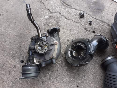

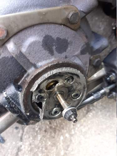

Hallo Leute
Was passiert bei einen AKE wenn viel öl in den Dieselkat (Turboschaden) kommt?
kann das sein das der verstopft wird?
Turbo,LLK getauscht Ladedruck OK und kein Eintrag im Fehlerspeicher
Viel Rauch und keine Leistung:confused:
Turbo zerbrochen 1
Turbo zerbrochen 2
Turbo zerbrochen 3
3 Antworten
Ich werde ladeluftkühler ausbauen und reinigen, der ist bestimmt dicht, und auch kat.
Danach ohne kat testen ob der kommt.
LLK ist ja neu/anderer laut Aussage TE.
Anfangs kommt mega viel Rauch, das ist ohne neue Abgasanlage quasi nicht zu vermeiden und völlig normal.
Der Kat kann Schaden nehmen, jedoch nicht verstopfen.
Leistung sollte trotzdem vorhanden sein.
Hier sind ja alle Flügel vom Turbo weg. Wenn diese in den Ansaugtrakt gekommen sind, ist ein mechanischer Schaden gut möglich, drum Kompression testen oder mit Endoskop reinsehen.
Wie läuft er denn im Leerlauf? Schön rund? Keine außergewöhnlichen mechanischen Geräusche?
Themenstarteram 5. September 2023 um 18:26
Motor ist im Leerlauf unauffällig
Schön langsam wird es mit den Qualm weniger und im unteren Drehzahbereich hat er auch Leistung
Eventuell muß sich der Dieselkat mal freibrennen
