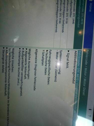

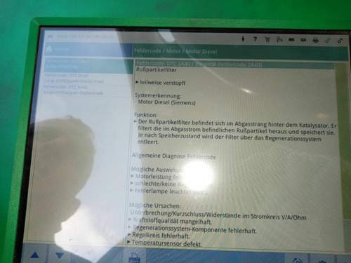

Moin
Wie gestern geschrieben wollte ich mal zu meinem Gebrauchtwagebhändler. Da komme ich auch grade weg.
Er hat den Fehlerspeicher ausgelesen. Folgende Fehler wurden diagnostiziert:
DTC 2A40 Rußpartikelfilter
DTC 9130 Saugrohrklappen-Stellantrieb
DTC 9140 Saugrohrklappen-Stellantrieb
Die Fehler wurden gelöscht. Ich habe dann eine Probefahrt gemacht und anschließend noch mal auslesen lassen. Die Fehler waren wieder da. Er hat mir angeboten den Partikelfilter mittels seines Auslesegerätes zu reinigen. Der Monteur hatte schon angefangen, es dauerte mir heute jedoch zu lange. Habe jetzt einen Termin am 22.3.
Von beiden Auslesungen habe ich ein Foto gemacht, siehe unten.
Jetzt ist eure Meinung gefragt.
Gruß Thomas
Wenn der Partikelfilter voll ist, kann er den solange "reinigen" lassen wie er möchten er bleibt voll. Er hätte bei 120.000km getauscht werden müssen.
Er kann voll Ruß sein oder voll Asche.
Bei erstem hilft Freibrennen, bei letzterem nicht.
Aber aber auch die kann man retten.
Grüße Markus
