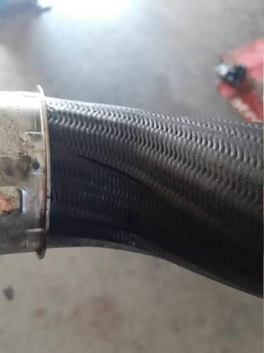

Fahre einen Cls 320cdi Bj.09 Mopf. 103.000km gelaufen.
Gestern bin ich von Hamburg nach Bremen gefahren.
Ca.120 -160 km/h überwiegend nur Tempomat.
Bei der Rückfahrt war auf einmal keine Leistung mehr da.
Maximal 140 km/h war möglich.
Nächste Rast angefahren und Motor aus und wieder an.
Dann war alles wieder in Ordnung.
Doch dann während ich durch die Stadt gefahren bin war wieder keine Leistung mehr da.
Wieder Motor aus und wieder an.Doch kein Kilometer weiter wieder keine Leistung.
Nach einiger Zeit leuchtete auch die Motorkontrolllampe auf.
Was meint Ihr Profis?
Hat jemand schon mal so ein Leistungsverlust gehabt?
Was kann die Ursache sein?

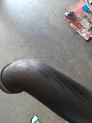

@shinesedra schrieb am 15. Juli 2020 um 17:04:40 Uhr:
Hast du ein Foto von diesem Schlauch?
Würde mich jetzt auch interessieren welchen du meinst.
20200721
@Oguzh93 schrieb am 22. Juli 2020 um 20:39:22 Uhr:
@211222 schrieb am 15. Juli 2020 um 17:06:17 Uhr:
Sehr schön! Dann schnell tauschen, den Schlauch. Und berichten, ob’s geholfen hat.
Also das Schlauch hatte so viele Risse danke noch mals 🙂
Sagte ich doch! Gute weiterfahrt 😉
@Oguzh93 schrieb am 22. Juli 2020 um 20:40:27 Uhr:
20200721
@Oguzh93 schrieb am 22. Juli 2020 um 20:41:31 Uhr:
Ja das sind die Turboschläuche wie am anfang schon erwähnt

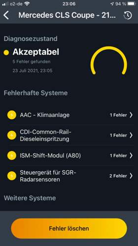

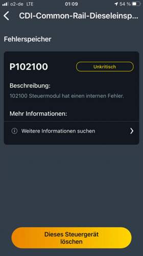

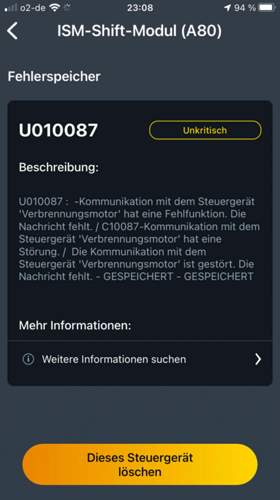

Hallo
Gestern beim Urlaubs fahrt nach 150km MKL an notlauf,wollte mit carly app fehlerauslesen paar mal versucht zu verbinden nach vierten versuch konnte ich mich Verbinden 2 fehler über Motorelektronik die sich nicht löschen lies
Ich bin dann zurückgekehrt mit leuchtendem MKL und notlauf als ich an kamm lies sich der Fehler löschen heute Mercedes fehlerauslesen kein fehler hinterlegt.
Ich habe dann wie gestern eine lange Autobahnfahrt gemacht exakt 150km MKL an notlauf.
Hab dann Adac angerufen und fehlerauslesen lassen.
DTC 102100 kam der Fehler.
Hab den Fehler nicht löschen lassen damit ich den Werkstatt eine Fehlermeldung zeigen kann.
Was kann es sein

Und was war es? Der Code 102100?
