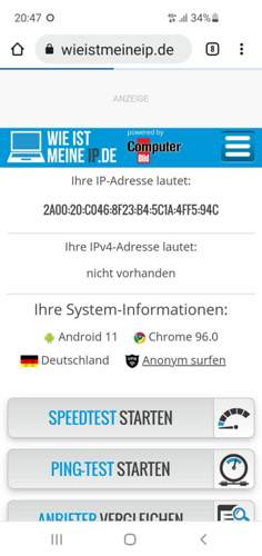

Bei Vodafone bin ich, das könnte das Problem sein. Wie bekomme ich raus ob ich auf ip4 oder ip6 laufe?

Geh Mal über das Handynetz auf myip.is
Da siehst du direkt, ob du über IPv4 oder IPv6 surfst. Das Ding ist, dass auch wenn du nur eine native IPv6 erhältst, müssen sie dir auch reine IPv4 Webseiten bereitstellen. Das werden die Anfragen über IPv6 getunnelt und über ein zentrales Gateway, das über IPv4 angebunden ist realisiert.

Wenn ich das richtig deute geh ich mit IPV6 ins Netz.
Das sieht erstmal nach IPv6 only aus.
Total bekloppt, da auch viele Leute damit nicht unterwegs arbeiten können. Aber naja Vodafone eben...
Bitte teste mal, ob du auf http://ipv4.tlund.se/ über das Mobilfunknetz kommst. Das ist eine Seite die nur über IPv4 erreichbar ist.

Habe mit dem Vodafone Kundenservice telefoniert.
Angeblich können Sie keine IPV4 Adressen aufgrund der IP Adressen Knappheit mehr vergeben.
