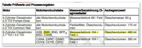

Hallo liebe Leute. Ich habe heute versucht bei meinem a6 die aschemasse auszulesen und musste feststellen das der Block 68 im vcds fehlt.
Hat vielleicht von euch jemand ne Idee warum? Meine Vermutung ist, dass der Partikelfilter ausprogrammiert wurde. Könnte das sein?

Mein Motor regeneriert auch alle 1000 bis 1200 km und das Asche Volumen ist bei mir mit ca 0,64 g angeben.
Ich habe noch den ersten DPF drin und aktuell 370 tkm runter.
(3,0 TDI, BJ 01/2006, BMK)
Deine Werte sind also soweit OK und stimmig.
@AlexPatrickN :
ok, das müsste also ein BMK-Motor sein.

Aber nochmal zurück zur ursprünglichen Frage ?? wieso kann ich die aschemasse nicht auslesen, oder ist das normal bei dem Motor?

Die müsste bei dem Motor im MWB 104 im ersten Feld stehen
Themenstarteram 26. Januar 2021 um 16:38
In mwb 104 hab ich den ölaschewert mit 0.67.
Dann beladungsmasse mit 15.9 und nochmal beladungsmasse mit wenn ichs grad richtig im Kopf hab 1.2 und Zeitpunkt der letzten reg mit 900km
Also kann ich das so verstehen, dass bei dem Motor keine direkte aschemasse abzufragen ist, im Gegensatz zu dem Video das ich auf Youtube gefunden habe?
Aschemenge: Du kannst lediglich diesen MWB 104.1 auslesen, kein anderer Block liefert eine weitere Größe zur Aschemenge. MWB 104.1. liefert den Wert für die Aschemenge als Volumenmaß, also in Litern. Bestimmt wird dieser Wert aus dem Langzeitverbrauch des Fahrzeugs, es wird sozusagen Buch geführt. Also eine reine Rechengröße, die aber dennoch Einfluss auf die DPF-Reg. usw. usf. nimmt.
