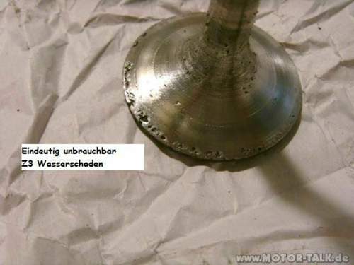

Hier mal ein Bild von einem Stationärmotor der nur 'wenige Betriebsstunden' lief, und dann in der Ecke stand.
Der sah fast wie neu aus. Da sagten auch einige : Öl drauf, Starten, fahren. Sieht doch gut aus.
Das wäre nix geworden. Wasserschaden.
