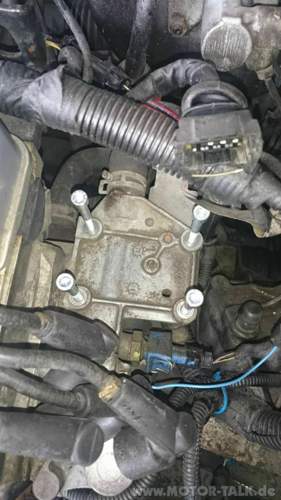

Habe bei meinen astra f die einspritzventil gewechselt,danach den Motor getestet und er lief
Nach ca einer Woche wo er stand wollte ich den astra noch mal laufen lassen dabei lief er nur auf 2 Töpfen und das zündmodul war durch gebrannt
Jetz habe ich ein neues verbaut und das gleiche Problem
Lief auf 2 Töpfen und modul wieder durch gebrannt
Die Zündkerzen sind auch neu wie das Zündkabel
Kann mir jemand weiter helfen woran das liegen könnte
Danke schön im vorraus

Sag mal, hast Du den richtigen Stecker auf dem Zündmodul????! Da gibt es mindestens noch zwei, die ähnlich aussehen!!!! Sag mir bitte mal die Kabelfarben von den Kabeln, die in das Modul gehen! (zähle die Kabel bitte 1-2-3-... von der Beifahrerseite aus!) Ich meine die im Stecker, von denen man meist ein ganz kurzes Stück sehen kann.
Roman
Die Farbe kann ich morgen sagen oder ich mache ein Foto
Ich weiß das auf den linken kabel Strom drauf ist wenn man Zündung anmache und es sind drei kabel
So Roman das sind die Fotos vom stecker
Dsc-1432
Dsc-1431

Stecker vom Motorsteuergerät abstecken!
Stecker von Zündspule abstecken.
Mit Ohmmeter am Stecker Zündspule am Kontakt1 Schwarz-Gelbes Kabel gegen Masse prüfen!
Dann an Kontakt 2 Schwarz-Rotes Kabel auf Masse messen.
Wenn hier Durchgang vorhanden ist, liegt ein Kurzschluß im Kabel vor. Denke an einen Kurzschluß zwischen dem Leiter und der Abschirmung welche auf Masse liegt!
Motor sullte ein C18XEL mit Simtec 56.1 sein! Richtig?
da schaue ich mal
danke
das einzigste wo ich wiederstand hatte war das dickeschwarze kabel
der rest war ohne
Falsche Kopie unten lesen!
Hier im Stromlaufplan kanns du erkennen wie es sein muß!
Bei abgestecken M.-Steuergerät und Zündspule muß der Wiederstand von Klemme 1 Schwarz Gelb und von Klemme 2 Schwarz Rot zur Karosseriemasse immer Unendlich sein, sprich kein Durgang!
Sonst brennt dir deine Spule ab!
Versuchsaufbau:
Würde dann am Steuergerätestecker die Leitung der Klemme 40 (schwarz-gelbes Kabel)etwa nach 5-10 cm kappen und das Ende vom Stecker mit der Zündspule Klemme 1 verbinden. Genause mit Steuergerätesteckerkabel Klemme 38 (schwarz-rotes Kabel) und Z-Spule Klemme 2 vorgehen.
Nun noch eine Verbindung vom Zündspulenstecker Klemme3 und Zündspule Klemme 3 herstellen.
Steuergerätestecker wieder auf Steuergerät setzen, Stecker Zündspule bleibt natürlich ab!
So müßte dein Fahrzeug wieder gehen.
Nur sind die beiden Leitungen nicht mehr abgeschirmt!
Danke Manfred! Besser hätt ich's eigentlich auch nicht beschreiben können. Wenn's nicht sekundärseitig durchrennt, kann es nur die primäre Schirmung sein. Allerdings wäre die Frage, wie dieser Kabelbruch enstandens ein sollte. Gezogen am Kabel?
