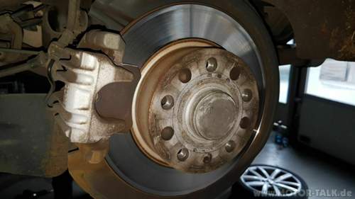

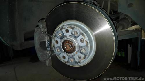

Heute auf Winterräder gewechselt und mal Bilder von meinen Bremsen gemacht. Bild 1 meine hintere Bremse mit der immer noch ersten Scheibe nach acht Jahren und 95.000km. Bild 2 neue Scheibe vorne nach 12.000km
Klötze hinten waren allerdings 22.000km eher fällig als die Vorderen. (bei 62.000km) Porfil: Überwiegend Stadtverkehr.
