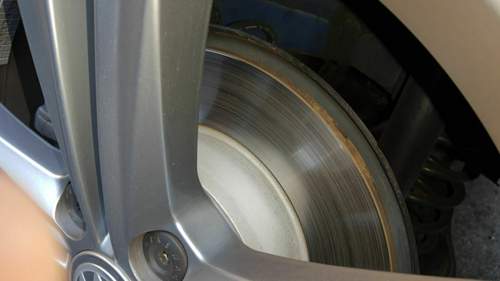

Mein R ist voriges Jahr mit durchaus ziemlich angegammelten Bremsscheiben hinten durch die HU gekommen. Der Wagen stand mehrere Wochen im Freien und wurde nicht bewegt. Entsprechend sah die Bremse aus (siehe Foto von der Vorderachse). Vorn habe ich alles erneuert, hinten habe ich nur freigebremst. Ist ohne Mängel durch die HU gekommen. Habe diese aber auch nicht in einer Werkstatt machen lassen, wo eine angemängelte Bremsanlage potentiell 500 Euro Umsatz in die Kasse gespült hätte.

Ich finde die Unterschiede in Bezug auf die Bremsenqualität sehr bemerkensweirt. Die Bremsen bei meinem GTI-P waren nach 5,5 Jahren und 85.000 hinten noch absolut in Ordnung. Nur vorne mussten dann langsam neue Beläge drauf.
Bild 1: Bei Abholung letzten Monat mit 10t km (EZ 8/18).
Bild 2: Gestern bei 14t km mit viel ACC-Bremseinsätzen und sportlicher Fahrweise.
Leichten Rost bekommt man wieder weg. Starken allerdings nicht. Dieser ist zu tief in den Scheiben und die Beläge haben auch schon Riefen.

Sieht im Vergleich zu unserem Tiguan damals gut aus.
Oft sind die innen mehr verrostet.
Mach Brembo drauf. Material 200 Euro komplett.
Zum Vergleich ein aktuelles Foto von meinem 7er.
1.5 TSI, 150 PS, 03/2018, 25.000 km, kein ACC Einsatz.
Ich finde, für die HA ein guter Zustand.
Bremse HA
Bremse HA
