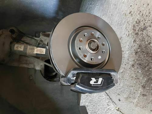

Hab meine vorm TÜV auf ATE gewechselt. Sahen genau so besch...en aus. Eigenartigerweise nur hinten. Hätte mit Sicherheit auch die rote Karte bekommen. Und das nach nicht mal 40.000 km.
Scheiben und Klötze waren noch dick genug. Aber das Tragbild und der Rost , eine Katastrophe.
Hier mal meine Brembos vorn am R....
Die Originale Anlage hat 83tsd km gehalten (Klötze und Scheiben).
Das Brembomaterial hat 165 Euro gekostet und der Einbau 90min und 2 Flaschen Bier in meiner Garage:)
Jetzt ist endlich auch der braune Gammel am Nabentopf weg. Ich hoffe bei den Brembos bleibt das auch so.
BremboR
