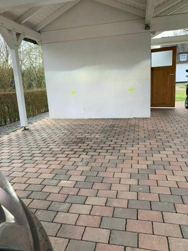

Ich habe gestern die Brenner an meiner Q gewechselt. Soweit so gut. Leider kann ich nun das Licht nicht gescheit einstellen. Es ist einfach viel zu hoch. Die Schrauben sind am Anschlag und die Scheinies leuchten auf 5 m ca 20cm zu hoch. Was kann ich noch tun? Die Brenner sind richtig drin, und die Niveausensoren eigentlich auch alle okay. Mit VCDS komme ich auch nicht tiefer wenn ich auf manuell tiefste Einstellung fahre. Der Lichtkegel fähr ca 15cm hoch und runter....

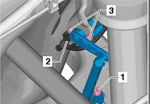

Das Anlernen der Regellage bei Fahrzeugen mit elektronisch geregelter Dämpfung und die Prüfung der Scheinwerfer-Grundeinstellung sind immer erforderlich, wenn:
Der Querlenker unten aus- und eingebaut oder ersetzt wurde,
Der Querlenker oben aus- und eingebaut oder ersetzt wurde,
Der Aggregateträger ersetzt wurde,
Montagearbeiten am Geber für Fahrzeugniveau durchgeführt wurden,
Der Geber für Fahrzeugniveau ersetzt wurde,
Die Schraubenfedern ersetzt wurden,
Die Verschraubung für die Koppelstange vom Geber für Fahrzeugniveau am Querlenker unten gelöst wurde.
Geber für Fahrzeugniveau hinten

Ich habe die Grundeinstellung über das 55er angefahren. scheinis haben sich auch etwas bewegt. Dann versucht die Höhe auf Nullpunkt zu bringen, da komme ich jedoch nicht hin. Wenn ich versuche die Scheinwerfer über das 55er herunter zu fahren passiert nichts. Hoch gehen die ca 15cm. Ich denke das ist soweit okay. Wenn beim Einbau der Leuchmittel die Kugel vom Motor abgerutscht wäre wären die Lichtkegel zu hoch aber dann sollte sich da mit dem Motor doch auch nichts verstellen lassen...
ganz egal ist es nicht wie die Sensoren stehen...die Grundeinstellung soll ja auch im ungeladenen Zustand erfolgen...
im Umkehrschluss heißt das du kannst die Schrauben am Scheinwerfer nicht so drehen, dass die Scheinwerfer weiter runter gehen? Habe ich das so richtig verstanden?
Auf dem Foto oben sind die gelben Markierungen die soll Position. Das Foto ist vor Beginn der Einstellarbeiten entstanden. Ich hab dann leider keins mehr gemacht aber die Schrauben sind am Anschlag und ich komme knapp auf plus 5cm über der Scheinwerfer Mitte also noch 10cm runter was leider nicht geht.
