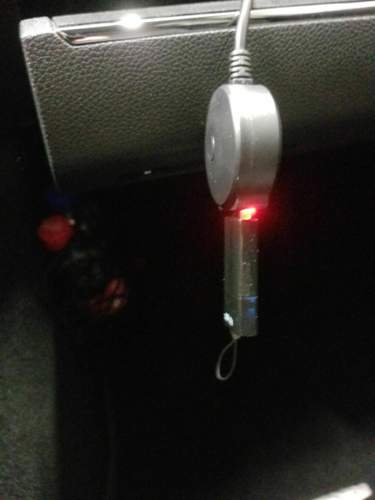

ich fahre einen C 220 W204 Mercedes. ln meinem Comand kommt kein Ton raus. Weder das Radio gibt einen Ton von sich noch das Navi. außerdem kann mann über Aux Musik hören aber es wäre mir viel leber über Bluetoot Musik wieder zugeben doch Bluetooth Audio wird als option nicht angezeigt.

Man müsste erst einmal wissen was für ein Baujahr mit Monatsangabe du fährst um dir ein Teil deiner Fragen zu beantworten.
Vor 03.11. wäre es ein Comand NTG 4 und das kann im W204 kein Bluetooth Audio abspielen.
Wenn du eine UMI Schnittstelle oben links im Handschuhfach neben der Kühlungsdüse verbaut hast, (wahrscheinlich hast du die aber nicht sondern nur die kleine AUX Buchse rechts) gibt es Adapter für 12€ aus China die USB und Bluetooth Audio umschaltbar unterstützen. Siehe Fotos.
So etwas gibt es aber auch nur als Bluetooth Adapter für die AUX Buchse zu kaufen. Da musst du dir nur einen hochwertigen Adapter kaufen da viele einfach zu leise die Musik wiedergeben.
Kannst du denn jetzt noch über AUX etwas hören oder bleibt das ebenfalls stumm?
Wenn alles stumm bleibt, hast du vielleicht im Service Menü des Comand Systemes irgendwelche Einstellungen verändert?
