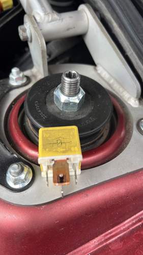

Symptome: Fhzg startet nicht, Anlasser dreht, Pumpe läuft nicht.
Getriebesteuergerät mit Delphi nicht erreichbar, alle anderen Systeme kein Problem, keine Fehler hinterlegt.
Heute Vormittag gemessen:
Alle fünf Sicherungen ( ignition Switch, injectors, fuelpump, etc ohne Saft.
Große Vorsicherungen alle gut.
Folglich auch kein Saft am BPR pin 1.

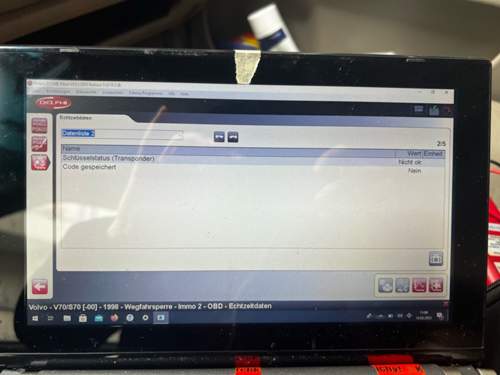

Dann nochmal in Delphi wegfahrsperre geguckt:
Schlüsselstatus ( Transponder ) - „nicht ok“
Code hinterlegt: nein ( kein Fehler )
Jetzt meine Frage: :-)
Sperrt die mototronic 4.4 alle Komponenten wenn der Transponder nicht ok ist??
Zündung sieht normal aus. ( Foto anbei )
Danke im Voraus ihr lieben!

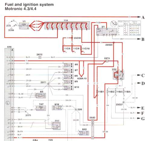

Also .... laut dem eingeschränkt dargestelltem teils unscharfem online-Schaltplan ( '97 V70 ) gibt es die Sicherungen 11A/1 bis 9 und 11B/1 bis 5; dann noch jede Menge 11C/1 bis ultimo.
Klar gezeichnet sind die A-Sicherungen die ganz Grossen, also Vorsicherungen.
Anzunehmen: die fünf B-Sicherungen sind die Kleinen, im Sicherungskasten, neben den Grossen.
Du schreibst, dass alle grossen Sicherungen O.K. wären, aber alle 5 Sicherungen, also die Kleinen, keinen Saft bekommen.
Das ist nach diesem Plan hier komisch, da die Grosse A8, auf die kleine B1 geht (die das Zünschloss für seine Stellungen I/II/III versorgt) und zum Arbeitskontakt + Wicklung des J-Relais 2/32.
Die Sicherungen B2 bis B5 bekommen Saft erst wenn das 2/32 schaltet .
Wodurch das Relais angesteuert kann man in der Darstellung dort nicht mehr sehen.
Kurzum - wenn die grosse A8 O.K. wäre, müsste allemal die kleine B1 Saft haben .
Dieser ('kostenlose-vorab'-)online-Plan ist eine Kopie des Original-Handbuchs eines 97er V70.
Wunderbar - d.h., "nur" das 2/32er hat ein Problem, od. wird nicht angesteuert. Adhoc könnte man mal die J-Dinger untereinander tauschen - wird wohl eher nix bringen .. aber ... warum nicht mal testen ;-)
2/32 bekommt keine Masse vom MSG.

Also wäre es jetzt tatsächlich hilfreich wenn man herausfinden könnte, ob das MSG 2/32 nicht schaltet wenn das GSG nicht funktioniert oder nicht „anwesend“ ist.
Auch interessant und verstehe ich im Moment nicht:
Im msg gibt es zwei Immo, 2&3. in Immo 2 ist Transponder „nicht ok“ In Immo 3 hingegen schon. (Transponder Signal ok)
Hat da jemand ein Licht für mich?

Updates:
1) Masse vom MSG die das Relais schaltet ist galvanisch von der Batteriemasse getrennt.

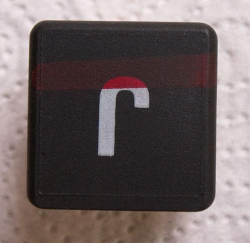

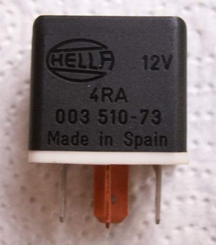

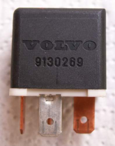

2) Auch wenn das Relais 2/32, direkt von externen Quelle gespeist, anzieht, heißt das nicht dass es in Ordnung sein muss. Im gesteckten Zustand zieht es nicht an.
Wenn ich das Relais öffne und den Kontakt manuell anlege, ist das GSG da und der Wagen startet.
Ersatzrelais ist mit @scutyde auf dem Weg.
Bin gespannt ob es das war…
Nein… das Relais war/ist in Ordnung. Die 12v an der Spule vom Relais haben einen Fehler. Mit dem Messgerät gemessen identisch mit Batterieplus. Sobald Leistung abgefragt wird, (Masse vom MSG kommt) brechen die 12V weg.
Abhilfe für jetzt, dauerplus an Spule separat gelegt. Wagen läuft und GSG wieder da.
Moin, ja, die mehr od. weniger 'Masse' wird ja erst durch das MSG (Transistor in open-collector Schaltung oder sowas) dort 'angelegt'; besser gesagt - ein Strom durch die Relaiswicklung.

Hi, 86 ? Ist das der Pin der Relaisspule zum MSG ? Dann am MSG-Sockel Pin A41.
....Edit .... eben Bilder wiedergefunden, also 86 muss an +12V ... beim V70 an die gr. Sicherung "A8".
Eine Idee wäre noch, an diesem BPR-Pin zum MSG dann ein Kabel miteinzuklemmen - im BPR-Steckplatz - und dort zu messen, ob Die Spannung dann von quasi 12V in die Gegend von 0V gezogen würde, wenn man auf Zündung II od. III schaltet.
Laut meinem vorliegenden Plan hat Spule + Verbindung zu Sicherung 1…?
Und 8 geht auf 30…?
2/32 ist nicht BPR oder habe ich dich da falsch verstanden?
