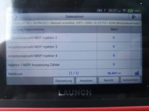

Moin moin, Mein terracan ist letzte Woche mit einem defekten Injektor liegen geblieben. Problem erkannt, injektor getauscht, codiert, druck aufgebaut und... Startet nicht. Alle überprüft kein Fehler Code gefunden. Der MDP wert des neuen Injektor lag allerdings bei Null alle anderen bei ca 670. Alle Leitungen gecheckt Kabel durch gemessen und und und, nun der Verdacht das der injektor einen elektrischen defekt hat. Also neuen Injektor besorgt wieder 100 € eingebaut codiert, druck aufgebaut und... Nichts wert lag immer noch bei 0. Dann habe ich alle Codes gelöscht alles neu eingegeben und... ALLE WERTE NUN AUF 0. Kann mir jemand sagen warum das so ist und was ich dagegen tun kann, ich werde etwas wahnsinnig ?? Mfg und danke schon mal Ben

Vor kurzem mit einem auch mit einem defekten Injektor beim Tucson liegen geblieben.
Lange überlegt, ob es ein Injektor aus dem Zubehör oder ein sauteurer von Hyundai sein muss?
Für den Teuren entschieden und hat auf Anhieb, nach Codierung funktioniert.
Der Defekte wird nun beim Bosch Dienst repariert und in die Schrankwand gelegt!
