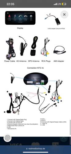

@Batiste entweder ami adapter verwenden wenn du ami hast, wenn nicht dann einfach am kabelbaum vom androiddisplay aux in und aux out oder buchse zu buchse mit einem aux kabel verbinden und am display unter erweiterten einstsllungen aux aktivieren.dann müsste im original mercedes system unter medien aux auftauchen...
Vielen Dank für deine Rückmeldung. Ami hab ich leider nicht. Demnach also aux in und aux out miteinander verbinden. Oder Buchse zu Buchse. Leider erkenn ich auf dem Foto nicht die richtigen Kabel. Könnte mir jemand noch ein Tipp geben welche das sind. 🙂 Sorry bin da echt bisschen doof
Bild 1
@Batiste in deinem fall 8+9 mit 3 verbinden

@uludag16 @marcel1990M ihr müsst wenn ihr aux oder mediainterface habt das aux kabel direkt oder aux out vom display mit eurem fahrzeug aux in verbinden.dann stellt ihr im ntg menü auf die aux quelle um danach sollte der sound funktionieren.Alternativ wenn ihr kein aux oder mediainterface am fahrzeug habt aux out und aux in miteinander verbinden vom display und dann aufm android display im erweitert menü auf aux aktivieren danach gesamtes display neustarten und es erscheint aux im ntg menü...das anwählen und ihr habt sound...
