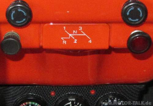

:confused: Schaltest Du nur falsch? Der RWG liegt unten links....
Armaturenbrett gecleant? Sachen gibts....
Grüße,
Michael
na sowas;)
Schaltschema
"....nach vorn rechts geschoben......"
:eek:Oh je.
Das ist der Hammer!!! :D
Den fünften Gang mit dem Rückwertsgang verwechselt. :p

Jetzt müßt ihr mal nachdenken !
Das war schon richtig.
Mit Schaltheben h.r.,ja,aber der Hebel war wieder ausgebaut.Somit fehlt die Bewegungsumlenkung der Kugel unter dem Hebel und der R-Gang ist v.r.
Oder denke ich nun falsch ?
Vari-Mann
Vari-Mann
H.r.(hinten rechts?) V.r(vorne rechts ?).....er hat doch den Schalthebel eingebaut.Und der RWG ist links...
Oder verstehe ich jetzt was falsch:confused:
