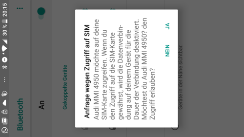

Hi, ich habe auch Problem mit meinem Xiaomi Mi A1 mit Android 8. Rsap bekomme ich immer mal hin (manchmal klappt es nicht) aber die Datenverbindung wird nicht weiter gegeben. Mit meinem S7 mit Android 7 und dem S5 meiner Frau funktioniert es tadellos. Ich bekomme auch eine merkwürdige Meldung beim koppeln. Da steht das für die Dauer der Verbindung die Datenverbindung unterbrochen wird.
Screenshot im Anhang.
Screenshot-20180217-201502
Probiert doch mal die App "Bluetooth SIM Access" (oder so ähnlich). Ansonsten wie gesagt: Samsung hat es INSIDE. 😉
