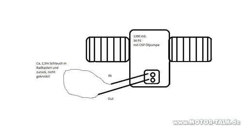

Hallo miteinander!
Krabble gerade unter dem Auto raus, fällt mir auf, jetzt habe ich garkeinen Öldruck mehr!
Habe meine Pumpe (Alt, eingelaufen mit viel Spiel) gegen eine Neue (3-Punkt, CSP mit EIn und Ausgang) getauscht.
- Alte raus,
- Stehbolzen Raus
- Neue mit 2 Dichtungen rein,
- 1,5 m Schlauch mit Öl befüllt
- Angesteckt (somit ein und Ausgang Kurzgeschlossen)
- Mittelkontakt Verteilerkappe Abgezogen
-Georgelt
und es baut sich einfach nichts auf! Bei meinem Bus (typ 4) da war nach 15 Sek. der Druck da! Jetzt ist die Batterie schon alle und ich habe immernochkeinen Öldruck!
Habe auch eine Anzeige drin, die Bewegt sich auch nicht! Geber ist also nicht hin!
Muss die Pumpe durch den Ein und Ausgang befüllt werden? Hat sie Probleme durch den Schnorchel hochzuziehn wenn sie "Trocken" ist?
Hab ich was übersehn?
Danke schonmal für eure tips.

Die Pumpen saugen nicht von selbst an, wenn Luft drin ist.
Druckseite mit Trichter befüllen und den Moror von Hand rückwärts drehen. (lange!) Dann wieder vorwärts,... bis Öl ohne Luftblasen kommt. Dann den Rest anschließen, oder erstmal kurz schließen. Weiterorgeln,... bis Öldruck da ist.

Erstmal langsam...
Die Ölpumpen sind allesamt fast nicht selbst ansaugend. Das ist das Hauptproblem daran. Und selbst wenn sie ansaugen würden, können sie in einer Luftblase nicht weiterfördern gegen den Widerstand des kalten Öls in den Lagern.
Du hast eine Pumpe mit einem Ausgang... öffne den Ausgang und hänge den Schlauch nach unten in einen Behälter. Anlasser starten bis Öl rausplätschert.
Und dann ganz normal wieder zusammenbauen.
Alternativ: links extrem hoch aufbocken, dann läuft das Öl leichter in den Ansaugschnorchel.
hi, wie ist denn dein System aufgebaut? Hast du nur den Aus- und Eingang verbunden oder ist noch ein Filter dazwischen?
Hast du denn schon den Schlauch vom Ausgang abmontiert und geschaut ob beim drehen mit dem Anlasser Öl herraus kommt? Wichtig ist auch das du nicht nur die Zündung abhängst sondern auch die Zündkerzen herraus drehst, damit baut er keine Kompression auf (Lagerbelastung) und der Anlasser dreht schneller ---> Höhere Förderleistung der Pumpe.
Wenn er dann nach (längerem) orgeln mit dem Anlasser (immer wieder kurze Pausen einlegen!) keinen Öldruck aufbaut, kein Öl aus dem Ausgang kommt kann es nur an der Pumpe oder dem Ansaugtrakt (eher unwahrscheinlich) liegen.
Gruß Florian

Hallo miteinander.
Zu meinem Neuen System: Habe eine Skizze angehängt. Hat alles einwandfrei Funktioniert, nur das ich eben einen Filter haben wollte.
dann habe ich Umgebaut auf CSP-Pumpe und jetzt das bekannte Problem.
Du meinst wenn ich den Ausgang (out) der Pumpe abklemme, das die Pumpe (nun ohne Gegendruck) es schafft das Öl hochzuziehen?
Wenn ich zusammenfassen darf:
1. Nochmal überprüfen ob wirklich alles richtig zusammengestöpselt ist
2. Gegendruck variante: Out abziehn und hoffen das sie es Hochzieht
3. Wenn nicht: Rückwärtsdrehvariante und Öl über Out einfüllen, dann wieder zu Punkt 2. wechseln.
Noch andere Vorschläge?

Themenstarteram 8. Oktober 2010 um 20:18
Hallo miteinander,
Gewonnen hat Red.
Hat es einfach nicht geschafft Luft durch das System zu Pumpen!
"Out" Abgezogn und schon sprudelte das Schwarze Gold wie im WildenWesten.
