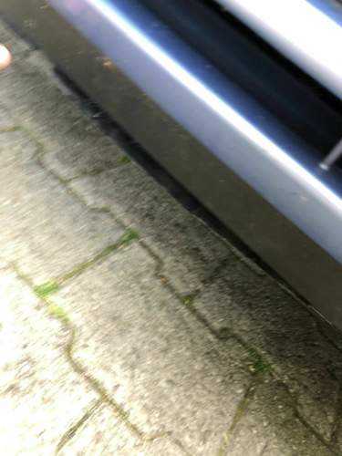

Seit heute hat mein Auto so klapper Geräusche gemacht. Mein Vater hat dann das auto kontrolliert und gesehen das es kein Öl mehr drin hatte. Gestern klang es noch total normal! Ich bin heute noch nicht viel gefahren nur zur Arbeit dann am Mittag nachhause und dann wieder zur Arbeit und nachhause. Könnte es sein das der Motor schon kaputt ist? Was ich natürlich nicht hoffe da ich ja nicht so viel gefahren bin. Gestern war alles noch normal ich bemerkte kein komisches Geräusch.

Das knattern kommt glaub von dieser Abdeckung da sie lose ist. Wies aussieht habe ich eine Schraube verloren aber das knattern war sicher nicht der Motor

Ob es wegen dem Öl einen Schaden hat wird sich noch herausstellen aber auf jedenfall das knattern ist weg. Ich habe mich nach der Arbeit drum gekümmert und diese Abdeckung selber wieder festgemacht und das knattern ist weg.
Gut, dann fahr einfaxh vorsichtig weiter und achte auf das Motorgeräusch
Wenn die Öldrückkontrolle (die rote mit dem Ölkännchen) nicht geleuchtet hat, jetzt auf Maximum nachgefüllt wurde, sollte er das ohne Schaden überlebt haben. Konntrollie noch mal am Meßstab (Maximum) den Ölstand, und schreib Dir den Km Stand auf. Dann mal so nach 100 Km kontrollieren, ob was fehlt. Den Ölverbrauch mißt man auf 1000 Km, dann "darf" er bis zu 1 ltr verbrauchen. Wenn eine Öllache unter dem Motor ist, verliert er es durch Dichtungen, und da muß die Ursache festgestellt werden. Ach ja, Öl am Meßstab erst nach ca 10 Min am abgestellten Motor messen. Trotzdem ermitteln (Serviceheft, Olzettel im Motorraum) wann der letzte Ölwechsel war.
