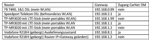

Router Gateway Zugang CarNet DM
FB 7490, 1&1 DSL (mein WLAN) 192.168.0.99 nein
Speedport Telekom DSL (befreundetes WLAN) 192.168.2.1 ja
TP-MR3020 mit LTE-Stick (mein portables WLAN) 192.168.1.99 nein
TP-MR3020 mit LTE-Stick (mein portables WLAN 192.168.1.1 ja
TP-MR3020 mit LTE-Stick (mein portables WLAN 192.168.1.2 nein
Vodafone R218H (geborgt) Auslieferungszustand 192.168.8.1 ja
Vodafone R218H (geborgt) Router-IP=Gateway geändert 192.168.1.2 nein
@ulrichwernerpaul schrieb am 13. April 2019 um 10:25:22 Uhr:
Vodafone R218H (geborgt) Router-IP=Gateway geändert) 192.168.1.2 nein
Das war zu früh geschossen, wollte eigentlich eine Tabelle einfügen, die meine Versuche teilweise zeigt, ist aber leider die Formatierung entschwunden. Die Ergebnisse sind aber doch sichtbar.
Nochmal als Tabelle
Android-9-hotspot-gateway
