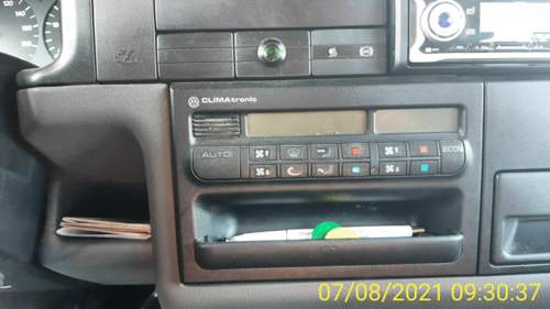

Also hast du doch eine Klimaautomatik ?
Mach am besten mal ein Bild vom Bedienteil, dann wissen wir was verbaut ist.
Hier ein Foto - ist doch Climatronic
Img-20210807-093037-dro
Ja genau.
Da würde ich dann mal schauen was im Fehlerspeicher steht.
