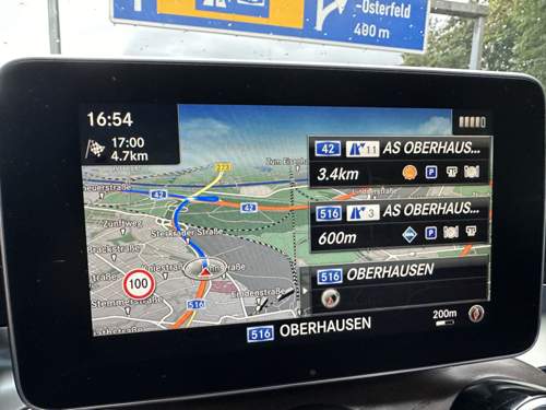

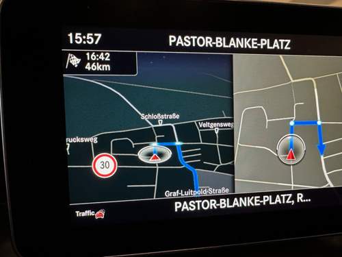

So, Batterie abgeklemmt für ein paar Minuten und wieder ran und:
Das Traffic Signal ist wieder da und die Daten sind auch schlüssig!
Wahnsinn...
