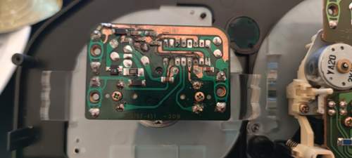

Moin ich habe bei meinem Volvo 855 2.4 10 V das Phänomen das der Drehzahlmesser nicht funktioniert also gar nicht beim Ausbau der Tacho Einheit wahr eine Leiterbahn durchtrennt in voller Erwartung habe ich den Tacho eingebaut und nichts nicht Mal ein Zucken 🙁

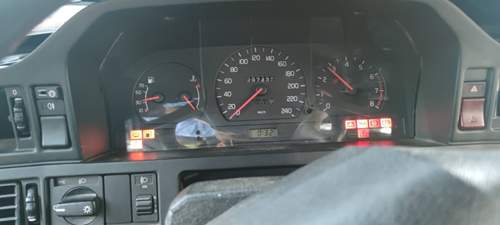

So nach dem ich den Tacho ausgebaut und nochmals repariert habe und getestet (bitte nicht wundern der Vorbesitzer wahr schon dran)habe ich den neuen Leerlaufsteller eingebaut alle Stecker gereinigt Auto läuft hat aber massiv Drehzahl Schwankung also alten Leerlaufsteller wieder rein Auto läuft aber ist am Ruckeln ach und der Drehzahlmesser hängt nun als ob er ein dauerhaftes Signal bekommt Messung der Kurbelwellensensor 340 ohm im nicht betrieb und kein Durchgang scheint mir bisschen skeptisch im Betrieb zu messen wüsste ich nicht wie ziehe ich den Stecker geht er aus also müsste ja alles tutti sein mmhh
PS ich werde mich Mal nach ein neuen Tacho umschauen und noch ein Thema öffnen wegen den Leerlaufsteller 🙂
Dauerhaftes anzeigen Tankanzeige ist falsch und Temperatur geht kurz hoch und wieder runter.jpg
