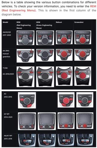

Hallo
Wo finde ich dieses RED- Menü?
Mit der entsprechenden Tastenkombination kommt man ins Red Menü. Ins Green Menü kommt man normalerweise nicht. Das ist nicht freigeschaltet. Auf keinen Fall da irgendwas änder. Nur Gucken. :)
Q2 müsste Back Taste und linke Taste neben dem Rad gleichzeitig drücken sein. Vorher sollte man im Menü auf Fahrzeug gehen.
Themenstarteram 30. Januar 2024 um 9:40
Hallo
Toll, nur der Q2 ist hier nicht aufgeführt.
