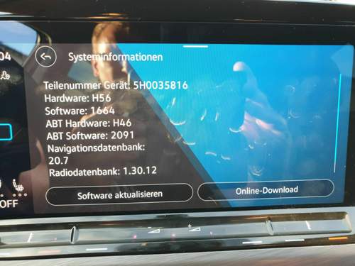

Vielen Dank, durch eure Erfahrung hier hab ich meines wieder hinbekommen. Ein Anruf bei der Hotline und schon ging alles wieder. Hab diese Version:
20200903
Eine Frage noch an Alle. Ob das hilft, wenn man die 12v Fahrzeugbatterie mal abklemmt und nach 5 min wieder anschließt??? Dann muss ja alles neu booten, ihm bleibt ja gar nix anderes übrig???!!!

Bei mir hat das Abklemmen der Batterie geholfen.
