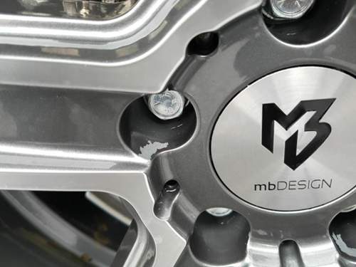

Gestern war ich nun bei Mr. Wash, waschen inkl. Hand Wachs. Mit dem Ergebnis war ich zufrieden. Als ich bei den Felgen das tief innenliegende Felgenbett noch nachpolierte, traf mich fast der Schlag. Bei der hinteren Felge auf der Fahrerseite blättert der Lack in den Ausbuchtungen der Radschrauben ab.
An der Vorwäsche mit dem Dampfstrahler kann es nicht gelegen haben, diese wurde auch aufgrund des hohen Andrangs im Schnelldurchgang aus ausreichender Entfernung durchgeführt.
Die Felgen haben nun 700km Laufleistung und gestern die erste Reinigung hinter sich. Ich bin jetzt echt ratlos, wie das passieren kann.
Werde Senner mal anschreiben, der sie ja besorgt und einen guten Draht zum Geschäftsführer von MB Design hat.

Das ist aber recht eindeutig ein Problem des Lacks auf der Felge. Diese Stellen waren bei der Lackierung der Felgen nicht 100% sauber und fettfrei. Wenn das kein Garantiefall ist, dann weiß ich es nicht.
Ich reinige meine Felgen seit je her auch immer mit dem Hochdruckreiniger und so etwas ist mir noch nie passiert .. jedenfalls nicht mit neuen original Lacken der Felgenhersteller.

Danke Hans für deine Einschätzung, die gleichen Erfahrungen habe ich auch gemacht, noch nie Probleme mit abplatzenden Lack gehabt, egal welcher Hersteller. Ich habe nun ne Mail an Senner geschickt, mal sehen was er bzw. viel mehr MB Design hierzu meint.

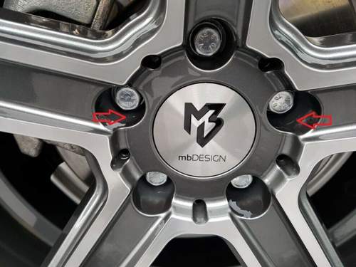

...oder eine Vorschädigung durch einen Montagefehler?
An den markierten Stellen sind Kratzer von der Montage zu erkennen.
Ich würde alle Felgen auf weitere Kratzer kontrollieren.
Zum Glück hast Du alle Arbeiten bei Senner durchführen lassen,
da können sie sich nicht herausreden.

Das finde ich aber toll von dir, dass du dir das so genau angesehen und mich darauf aufmerksam gemacht hast. Werde morgen nochmals alle Felgen akribisch untersuchen. Die werden ja bei der Montage hoffentlich keine reine Metallnuss auf den Schrauber gesteckt haben?
Das mit der Metallnuss war mein Gedanke. :(

Machen das nicht fast alle :( bei den Standard Reifen Diensten
Ich stehe, wenn nötig, immer daneben. Das reicht im Normalfall aus. ;) Mein :) weiß wie penibel ich bei meinem A5 bin. Deshalb geht er auch immer frisch geputzt in die Werkstatt. Ebenso haben die ein Waschverbot bei meinem SB. So bin ich halt. :) Jeder wie er meint. ;)
am 20. März 2016 um 15:31
Sowas passiert oft wenn die Oberfläche leicht mit dem Schlagschrauber verletzt wird. Der Hochdruckreiniger bzw Waschanlage erledigt dann den Rest.
Tippe schwer auf Montagefehler!
Hatte vor Jahren sowas auch bei nagelneuen Felgen direkt nach der Montage und 1.Renigung.
