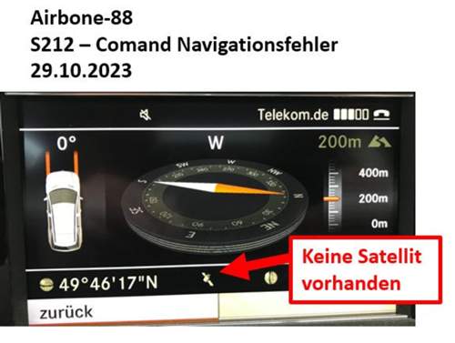

Dem Comand stehen keine GPS-Daten zur Navigation zur Verfügung. TMC-Infos werden in die Karte übernommen, das funktioniert. Meine aktuelle Position in der Karte fehlt mangels GPS-Daten. Bild 01: „Fahrzeugposition“ - Keine Satelliten verfügbar

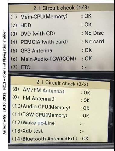

Comand Informationen aus dem „Engineering Mode“ (angefügt):
Bild 02: GPS-Antenna OK

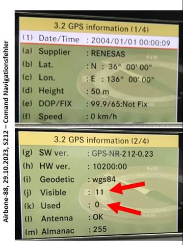

Bild 03: 11 Satelliten sichtbar, „used“=0
Bild 04: Satelliten sichtbar, aber ohne Status (???)

Was ich mangels Wissens nicht verstehe: Die GPS-Antenne ist einerseits Ok (Systemmeldung), andererseits meldet das System den Fehler DTC94d6, GPS-ant. Shortcut.
Diese Fehler gab es allerdings schon häufiger, auch aufgetreten in Tiefgaragen. Nach dem Verlassen des Parkhauses nach ein paar Minuten gab es dann eine „Selbstheilung“ – Navi hat den Betrieb mit dem Satelliten-Empfang wieder aufgenommen und hat ohne Fehler funktioniert.
Es wäre nett, wenn mir jemand von Euch dazu mit "Insiderwissen" weiterhelfen könnte.

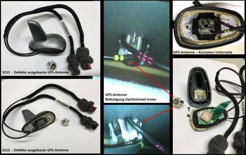

UPDATE:
Die GPS-Antenne wurde inzwischen bei Mercedes Benz ausgetauscht. Die Navigation funktioniert jetzt wieder. Von der ausgebauten defekten Antenne habe ich ergänzend ein paar Fotos angefügt. Vielen Dank für Euere Unterstützung!
Frohe Weihnachten - Wolfgang
