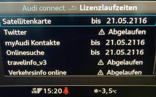

Nein braucht er anscheinend nicht, es sei denn unser TT ist ein Unikum. Meine Lizenzen sind alle abgelaufen. Richtig, das Update der Firmware deckte bei uns die Anschlussgarantie bis zum 5 Fahrzeugjahr ab. Dennoch funktioniert die Sat Ansicht auch ohne jegliche verlängerte Lizenz.
[Von Motor-Talk aus dem Thema 'Google Maps' überführt.]

@Scotty18
Asche auf mein Haupt…ohne mein Zutun gibt es völlig andere Lizenzlaufzeiten…war eben noch mal in der Kälte :)
Kann das mit dem Update damals zusammenhängen?
Edit: Eine SIM steckt natürlich drin. Der TT hatte damals noch keine esim
