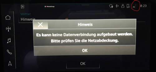

Hallo Zusammen,
Seit einer Woche habe ich auf dem MMI die Fehlermeldung "Es kann keine Datenverbindung aufgebaut werden" (siehe Bild).
Es wäre, als die verbaute eSim nicht mehr funktionnieren würde. Ich habe keine Radio Logos mehr, keine News, Meteo, Online Verkehr...
Das MMI neu starten hat nichts gebracht.
Kann man selber ein Hard-Reset machen?
Bin um jede Hilfe dankbar:-)
Jean-Bernard
[Von Motor-Talk aus dem Thema 'Datenverbindung via eSim auf einmal nicht mehr möglich?' überführt.]
Fehlermeldung Datenverbindung MMI
Lange auf den aus Knopf drücken, bis das MMI einen restart hinlegt.
Alternative ist die Sicherung kurz raus ziehen.
Danke. Das neu starten mit langem Druck auf dem aus Knopf habe ich versucht. Es hat nichts geändert. Ist auch meiner Meinung nach kein HARD Reset.
Welche Sicherung ist für die verbaute e-Sim? Das MMI funktionnert eigentlich fehlerfrei, nur die Datenverbindung über e-Sim ist ausgefallen.
