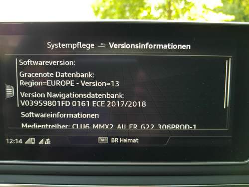

Dieses Hauptbenutzerproblem hatte ich auch mal. Nach einem Softwareupdate beim Händler tritt es nicht mehr auf.
welcher SW stand ist bei dir drauf ?
Img-3366
Img-3367

Mein SW stand :
20170703-121440
20170703-121430

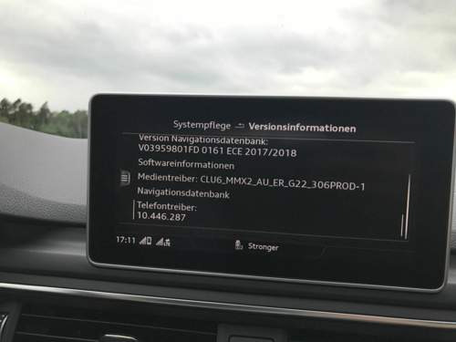

bei dir steht gar keine SW version hast du das foto zu schnell nach dem Neustart gemacht ?
Oh, Entschuldigung! Ich Depp.
Das dauert ganz schön lange bis das da steht.
Software: 0678
Ich denke aber nicht, dass sich dieser Softwarestand bei dem Update geändert hat. Ist aber nur eine Vermutung.
Ich hatte mich mit dem Problem an die Audi Kundenbetreuung gewandt. Die haben mir gesagt es gibt für dieses Problem ein Softwareupdate, ich solle zum Audi Händler gehen und die könnten sich an die Kundenbetreuung wenden, falls sie sich nicht auskennen, da mein Fall jetzt dort erfasst wäre.
dann könnte es ein update vom Gateway sein; denn der SW stand vom navi ist identisch

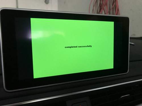

heute gab es ein "update" von audi ; bzw die erste Maßnahme ; es wurde ein Skript ausgeführt ; ging in 10sek
danach war google sofort aktiv. aber ich warte erstmal ab was es morgen gibt

war heute da und das Skript wurde über SD karte eingespielt ; dauerte keine 10sek

stand heute morgen :
alles läuft und GE war sofort da; hatte ich die letzten 2 Wochen so nie
es scheint also schon etwas gebracht zu haben ; werde es die nächsten Tage mal beobachten
