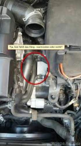

Hi. Wollte mal mein dsg thermostat tauschen. Habe aber so wie es schein keins. Und ja ich habe ein dsg verbaut. Hab mal im Internet ein Bild rausgesucht wo es so aussieht wie bei mir. Habe ich wirklich keines verbaut? Ist ein 1t1 2.0 tdi 170ps bmn

Die 1T1 und 1T2 haben keins, lässt sich aber nachrüsten
