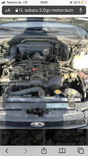

Ich hab mir vor paar Wochen nen Subaru Impreza 2.0gx gekauft und wollte den über den Winter herrichten.
Bin dann eine Strecke von ca. 20 km gefahren (1. fahrt seit der Probefahrt, alles unauffällig) und dann beim Parken festgestellt, dass Dampf aus der Motorhaube aufstieg.
Hab am Vortag Kühlwasser aufgefüllt (bisschen über F versehentlich) und dieses hat sich im Motorraum durch Spritzer verteilt.

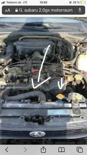

Komisch war allerdings, dass auf dem Deckel bzw Ventil vom Kühlwasserbehälter keinerlei Druck drauf war (Temperaturanzeige vom Wasser im Auto bei 90 Grad Celsius, also unauffällig) und man den Deckel lösen konnte, ohne dass Wasser rausgespritzt ist. Zudem hatte der Schlauch vom Kühlsystem, der zum Motor führt (so n Dickerer) keinen Druck (vlt auch gar kein bis wenig Wasser?)
An was kann es liegen? Ist vlt mein Kühler kaputt?
Wär cool wenn jemand ne Diagnose stellen könnte, versuch an meinem Auto alles selbst zu richten.
325000km Laufleistung
125PS
BJ 02.2002
(Bild dient als Beispiel)
Motorraum
Kühlerschlauch und Ventildeckel

kannst du mir dann bitte deine Vermutung schildern? wie soll ich vor gehen? bzw was tauschen?
das einfachste und billigste wäre mal ein neuer Kühlerdeckel. Die Dinger sollen schon mal hier und da nicht mehr richtig funktionieren.
Ansonsten kann das natürlich vieles sein... defekter Kühler, Marderbiss oder sowas in einem Schlauch, etc. ...
