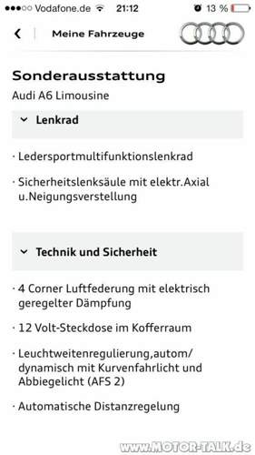

CH hat nur bedingt was mit dem Lichtschalter zu tun sondern eher mit dem Lichtsensor und dem zuständigen Steuergerät. Falls Du zufällig ein iPhone hast kannst Du eine myaudi App installieren und darüber auch die Ausstattung aufrufen (siehe Bild).
Ashampoo-snap-2013-12-17-20h25m35s-002
Ja hab ich 🙁 cooles App 🙂
Siehe Bild

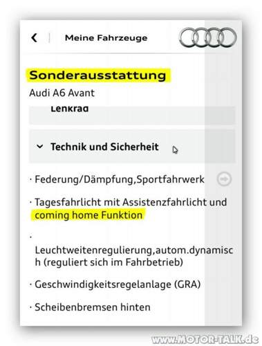

Original geschrieben von Atomickeins
Das ging mal über myaudi.de und die Fahrgestellnummer aber Audi hat die Homepage so umgebaut so das es leider nicht mehr möglich ist 🙄
My Audi funktioniert seit 16.11.2013 wieder reibungslos, alles wird angezeigt.

Die Myaudi App is aber auch ungenau, bei mir zeigt er die Ch/Lh Funktion nicht an aber ich hab sie.
prima, dann brauchen wir nicht mehr darüber diskutieren ob Dein Wagen CH hat oder nicht 🙂 Ich würde als Nächstes mal den Fehlerspeicher auslesen lassen...
