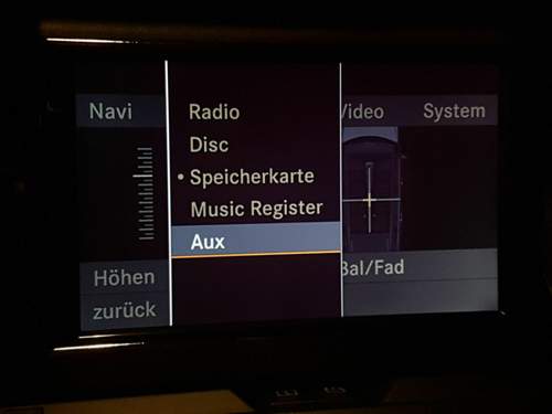

Hat denn das Comand NTG4 (VorMopf) auf der Rückseite eine normale AUX Buchse?
Ich hab die Option im Comand für AUX gefunden (siehe bild)
Nur im Hanschuhfach ist halt kein Anschluss für den AUX-Eingang.

zumin scheint ja der aux vorhanden zu sein würde einfach mal das handschuhfach rausnehmen vieleicht liegt der dahinter irgendwo rum
Handschuhfach ist nicht nötig.
Einfach die Verkleidung seitlich am Armaturenbrett aushebeln.
Dann sieht man schon die Öffnung.
Allerdings sieht es auf den Bildern nach einem verschlossenem Stopfen aus.
Sprich kein Anschluss.
Hallo skyfry1,
offensichtlich hast du kein Media Interface !!! Von Mercedes wird das mit dem Code 518 angegeben. Diesen kannst du aber nachrüsten. Ab Werk ist es bei VorMopf Modellen im Handschuhfach verbaut, du kannst diesen aber auch in die Mittelkonosle legen (auch nachträglich) was aber mit mehr Arbeitsaufwand und zusätzlichen Kosten verbunden ist. Jeder Mercedes Betrieb kann dir dazu ein Kostenvoranschlag machen. Lässt du es von einem Mercedes Betrieb einbauen liegst du bei ca 750 Euro für Einbau inkl. Material. Du hast dann Anschlussmöglichkeiten für USB, AUX und Apple 30pin.
Hoffe ich konnte dir damit ein bischen weiterhelfen.
