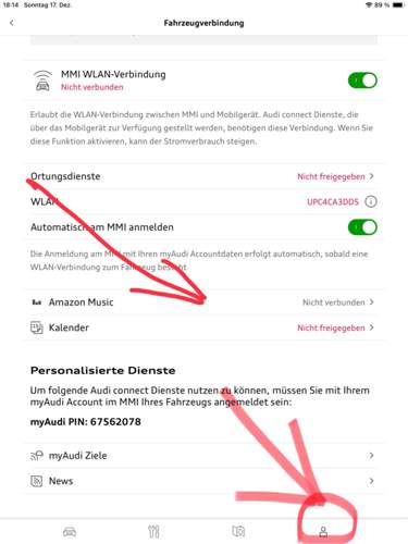

Irgendwie sieht meine App anders aus.
Keine Ahnung wie ich da hinkomme?
Keine Ahnung was du für eine App hast, die my AudiApp, hat ganz unten 4 verschiedene Symbole, am ganz Linken kommst du zu den persönlichen Einstellungen

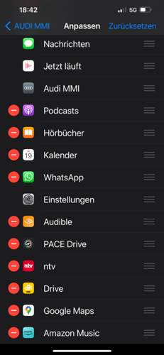

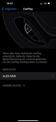

Hast du es in den CarPlay-Einstellungen deines Smartphones auch dem MMI zugeordnet? Die Alexa App ist denke ich nicht kompatibel, wird bei mir auch nicht angezeigt.
Hast du IPhone oder Android?

ist die Amazon Music Kachel nur im CarPlay vorhanden oder auch wenn ich das Handy "nur" normal am Auto angemeldet
ist?
wenn ich CarPlay nutze geht irgendwie das Internet nicht mehr auf dem Handy
habe auch 2 Wlan Verbindungen ????

Amazon Music ist auch ohne CarPlay verfügbar. Es muss lediglich die MyAudi App auf dem Telefon aktiv/verbunden/freigegeben sein. Das 5Ghz WLAN bruchst du für drahtloses Carplay.
