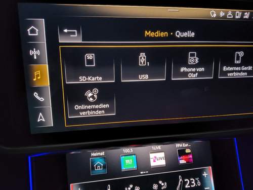

Mein Wagen Bj 2018 hat das komplette MMI Plus Touch, Audiconnect & Infotainment und eine eigene SIM im Schacht. Lizenzen laufen noch bis 28.06.2023
Habe Alles deinstaliert, Neuinstaliert, MMI auf Werkseinstellung gesetzt, kein Erfolg.
Onlineradio funktioniert.
Die letzten 4 Jahre konnte ich mehr oder weniger problemlos Amazon hören, mehr oder weniger weil das Sytem von Audi ja nicht unbedingt stabil ist.
Seit ca 2 Monaten habe ich keine Amazone App mehr im MMI.
In der Audi App ist Amazone aber Grün und Verbunden.

Ich hatte noch ein iPhone 7 liegen mit dem Handy habe ich kein Amazon im Auto muss wohl am IOS liegen
Dankeschön……ist zum Kotzen

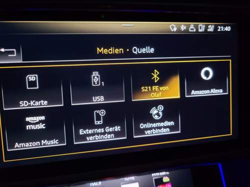

Update, habe mir ein Samsung ausgeborgt und die Audi App aufgespielt…….Amazone Musik im MMI
Offensichtlich hat das Update IOS 16 irgendetwas verändert was den Fehler ausgelöst hat.
Jetzt kann ich mir so ein Handy kaufen und in das Handschuhfach legen und als Handy 2 im MMI anmelden um Musik zu hören und mein IPhone als Handy 1 für den Rest….Geil
Habe mir mal ein abo gegönt alexa ist auch verfügbar

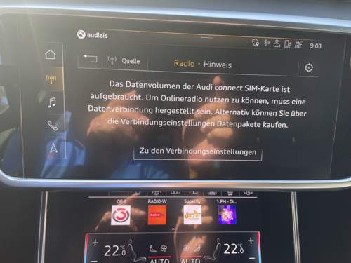

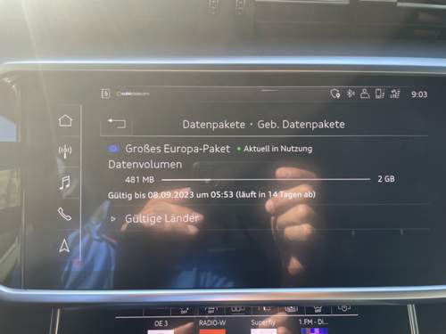

Mittlerweile schaltet sich das Datenmodul Ein und Aus, Ein und Aus, manchmal funktioniert alles nach 2–5 Minuten aber ich hatte es schon das es die ganze Stecke von 130 Km nicht funktioniert hat.
Nebenbei ein neuer zusätzlicher Fehler……ihr Datenvolumen ist aufgebraucht, wen ich dan nachschaue habe ich noch Datenvolumen.
Audi Connect sagt Cubic wird schuld sein, Vubic war Super, hat meinen Standort gecheckt, viele Tests gemacht, 2 GB geschenkt….TOP.
Wird am Auto liegen aber zu 100 %
Das mit dem aufgebrauchten Datenvolumen habe ich zur Zeit auch. Scheint mal wieder ne Systemstörung zu sein. 🙁
@AudiF5 schrieb am 30. August 2023 um 17:12:54 Uhr:
Darf ich fragen, was das links oben auf dem ersten Bild („audials“) ist?
Audials scheint immer auf wenn ich onlineradio höre bzw hören will

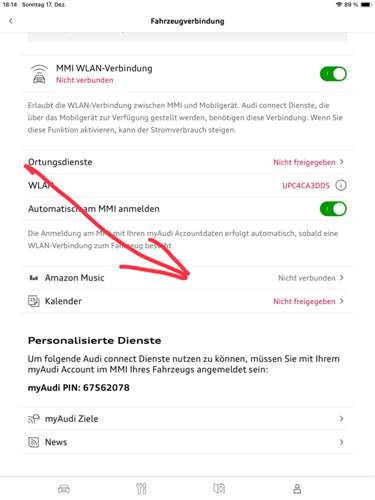

Danach habe ich Amazon Music in der Myaudi App verknüpft, Handy mit Wlan verbunden, unter Medien das Handy ausgewählt und zack Amazon Music war da.
Funktioniert auch ganz gut.
Wie hast du es in der myAudi gemacht?
Wollte heute auch Amazon Musik im Auto machen.
Aber der Icon ist weg.
Als ich das Auto im März gekauft hab war es definitiv da.
Nun würde ich es gerne nutzen.
In der Audi App Amazon Musik aktivieren
