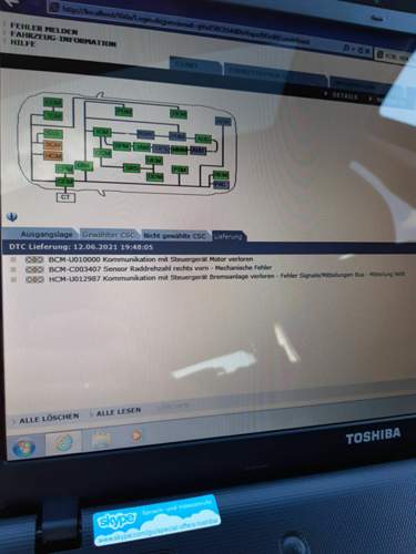

Heute hat es mich erwischt. Bei unserem XC90I D5AWD aus 2014 kam heute während der Fahrt ein kurzer Bremser vom Auto und ich meine ein mechanisches Geräusch von vorne Links gehört zu haben. Kurz danach dann die Fehlermeldung: ABS/Rutschsicherung Wartung erforderlich und Bremsassistent Wartung erforderlich. Dazu dann in gelb die Symbole ABS und ESP und deutlich verminderte Motorleistung. Auf dem Weg nach Hause das gleiche Spiel. Werde nachher mal mit VIDA auslesen, aber einen direkten Hinweis auf einen möglichen Defekt eines ABS-Ringes, so wie hier im Forum als mögliche Fehlerursache beschrieben, wird es wohl nicht geben. Muss am Montag dann mal zur Werkstatt und hoffentlich wird schnell der Fehler gefunden. Hat noch einer von Euch einen Tipp???
Vielen Dank.
Hier nun das Foto vom Ergebnis des Auslesen des Fehlerspeichers.
20210612

Das ist aber mal eine umfangreiche Fehler/Ursachenbeschreibung. Finde ich diese Informationen auch in VIDA? Ganz herzlichen Dank.
Am besten mal das rechte Vorderrad abmachen und kucken ob der zahnkranz auf der Antriebswelle steckt.
Nein,das findet man nicht bei Vida !
Nur in Passwortgeschützten Datenbanken .
Die anderen beiden DTC/FC
Mfg

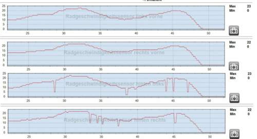

Der Zahnkranz ist, ohne weitere Demontage von Teilen, nach Abbau des rechten Vorderrades sichtbar?
Ehe man etwas zerlegt,
nimmt man das Vida und zeichnet graphisch
Alle 4 Raddrehzahlgeber auf und
achtet dabei auf "Sensorsprünge" .
Dann weiß man gleich wo der Hase lauert!
Bild stammt von Delphi.
Mfg

@Drehzahlmama schrieb am 12. Juni 2021 um 21:31:27 Uhr:
Ich würde sagen: nö.
Jetzt kann man nur noch hoffen dass die antriebswelle nicht im Radlager verklebt wurde.
Ansonsten ist das Thema inkl des Wechselns des Radsensors in ner halben Stunde erledigt.
Hier haben die Konstrukteure mal mitgedacht...im Gegensatz zu vielen andern Features beim Volvo.
