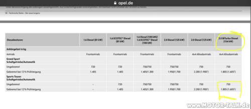

Selbst im Anhängerbetrieb ist der 4x4 wegen geringerer erlaubter Anhängelasten im Nachteil.
Das ist falsch. Der 2l Diesel 170PS mit Schaltgetriebe und Frontantrieb darf 1950kg ziehen. Als 4x4 2200kg!
@Roadrunner 16V schrieb am 10. Dezember 2018 um 19:47:32 Uhr:
@Biturbomichel schrieb am 10. Dezember 2018 um 13:39:21 Uhr:
Dann habe ich das wohl aus einer Diskussion an anderer Stelle falsch mitgenommen.
Ich habe es wiedergefunden. Der BiTurbo hat die geringere Anhängelast.
61edc26d-2098-437e-ad83-473e112be79a
Ja irgendwo hieß es mal das bei Biturbo die Kühlung die Grenzen setzt. Mit ACC noch weniger Anhängelast.
@Roadrunner 16V schrieb am 11. Dezember 2018 um 09:59:21 Uhr:
Genau das dürfte der Hintergrund sein! Da hatte ja bereits der Vorgänger A20DTR so seine Probleme. Unter günstigen Betriebsbedingungen sicher kein Problem, aber wehe wenn dann im Sommer bei über 30° eine ausgedehnte Passfahrt mit maximaler Anhängelast dazukommt...
