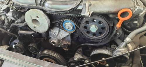

Hallo Zusammen,
Ich möchte kommende Woche bei meinem A6 (A6 Avant 2.7 TDI quattro autom. – EZ 03/2008 – BPP Motor – 165tkm) den Keilrippenriemen wechseln lassen, da ich gelesen habe, dass es bei diesem Motor im schlimmsten Fall zu einem Motorschaden führen kann und das möchte ich gerne vermeiden. Leider weiß ich nicht wie viele und vor allem welche Ersatzteile ich hierfür benötige.
Welche Ersatzteile sind nötig um den Keilrippenriemen zu wechseln (Keilrippenriemen, Riemenspanner, Umlenkrollen, Schwingungsdämpfer, ?Schwungscheibe?, weiteres)? Macht es Sinn die Wasserpumpe gleich mit auszutauschen? Falls ja, welche Teile noch?
Könnt ihr mir bitte weiterhelfen und die Teile und Audi Teilenummern nennen? Ich wäre für Eure Hilfestellung sehr dankbar!

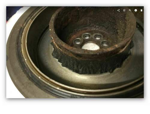

es gibt kein festes Wechselintervall für den Keilrippenriemen aber man sollte den ab 100.000km bei jeder Inspektion optisch auf Risse, Abnutzung und Defekte überprüfen. Wichtig ist auch den Schwingungsdämpfer (die große Antriebsscheibe) zu überprüfen denn der reißt schon mal, wenn das Puffergummi alt und porös wird. Bei meinem 2010er 3.0 TDI (Facelift) ist der Schwingungsdämpfer bei 180.000 km gerissen. Die Wasserpumpe habe ich drin gelassen aber es ist kein Fehler die auch zu erneuern. Ich hänge mal paar Bilder von dem defekten und dem neuen Teil an.
Bei den älteren Vorfacelift Modellen sollen die Schwingungsdämpfer angeblich länger halten da wohl besseres Material verbaut wurde aber auch da gibt es Meldung über gerissene Schwingungsdämpfer.
Wenn man den Keilrippenriemen erneuert (vorbeugend oder wegen Defekt) sollte man auch die Spannrolle und die Umlenkrollen erneuern, ich persönlich würde dann auch den Schwingungsdämpfer erneuern.

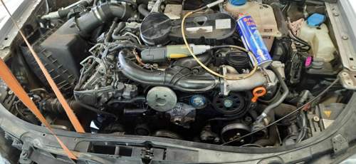

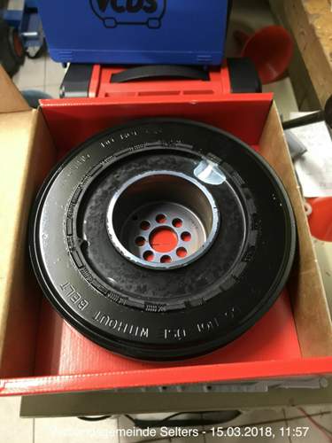

Ich möchte auf Folgendes hinweisen. Wenn im besagten 180 PS 2.7 TDI diese Riemenscheibe ab Werk verbaut ist (siehe diese drei deep-Links),
https://www.motor-talk.de/.../1-i209135596.html
https://www.motor-talk.de/.../2-i209135597.html
https://www.motor-talk.de/.../3-i209135598.html
dann würde ich diese Scheibe behalten, sofern sie noch akzeptabel ist. Denn aktuell bekommt man nur noch stark Elastomer haltige Riemenscheiben, die wesentlich anfälliger konstruiert sind und bei kleinstem Gammel ihre Nabenverbindung verlieren. Diese wurden als Gleichteile u.a. auch für die Drehmoment starken 3.0 TDI und für die bei 550...650 rpm dahin dümpelnden Leerlaufdrehzahlen ausgerichtet, die dann auch von den Händlern als kompatibles - aber eben nicht mehr gleichwertiges - Ersatzteil für den BPP (2.7 TDI 180 PS zugeordnet werden.
Die drei Bilder stammen von der Riemenscheibe meines BPP. Riemen, Spanner und Umlenkrollen dürfen aber auch mal neu.

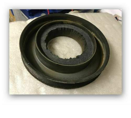

117204140-301342717612663-9135710381530285026-n
117313895-1195600560804835-4731841589579415991-n
Bei mir hat der Schwingungsdämpfer 321000 km gehalten. Hab dann das ganze Programm erneuert und nach. Etwa 20000 km hat der neue Schwingungsdämpfer erneut seinen Dienst quittiert. Wurde anstandslos getauscht aber die doppelte Arbeit war dann mein Ding läuft aber mittlerweile seit 100000 km.
