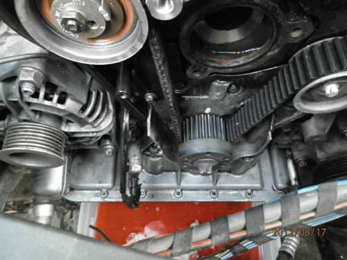

Ja, das stimmt zwar, aber konstruktiv bedingt, läuft eine Menge Kühlflüssigkeit über den Zahnriemen und dieses kann, ohne Abbau von der Zahnriemenverkleidung nicht ausreichend geschützt bzw. gereinigt werden - von daher empfiehlt es sich, die Kühlmittelpumpe prophylaktisch zu wechseln.
Ich hab das erst durch:
Zahnriemen wechseln lassen und nach circa 4000 km zeigte die Kühlmittelpumpe Undichtigkeiten, die sehr schwer zu lokalisieren waren.
Also habe ich den Motor so weit von seinen Anbauteilen befreit, wie es auch beim Zahnriemenwechsel nötig gewesen wäre.
Das Ganze hat mir jetzt einen wohnzimmergepflegten Motor beschert, bei dem die Vorvolumenkammer mit ihrer Ram-Stufe, die Drosselklappe, das Sammelsaugrohr mit der 2. Ram-Stufe und ein paar Teile von der Kurbelgehäuseentlüftung intensiv gereinigt wurden.
Dies sind übrigens keine normalen Werkstattarbeiten und gehören zum Wechseln des Zahnriemens nicht dazu.

Hallo Zenobia V-6,
die Zahnriemen an den V-6 Motoren werden ohne den Ausbau (Wechsel) der Wasserpumpe durchgeführt. Dass Kühlflüssigkeit beim Ausbau der Wasserpumpe über den Zahnriemen läuft ist logisch. Dass bei deinem V-6 die Wasserpumpe anschließend undicht wurde ist Zufall.
Da ich in der Entwicklung des V6-Motors bei Opel involviert war, weiß ich was zur normalen Werkstattarbeit gehört um einen Zahnriemen zu wechseln.
na dann weißt Du doch Bescheid 😉
@ Zenobia,
bei Deinem Bild ist mir die Spannrolle des ZR aufgefallen.
Hoffe nicht, dass Du zu wenig Spannung auf dem Riemen hast.
Gruss
Mic
