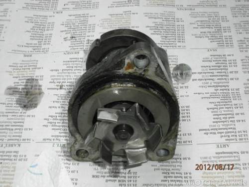

die Kühlmittelpumpe geht nicht raus!! 😠 😠
die drei Schrauben ließen sich ganz normal lösen, aber das Ding steckt fest - es rührt sich keinen Millimeter
ich hab schon versucht mit der Rohrzange die Pumpe zu drehen oder nach vorn abzuziehen - aber nichts
gibt es da irgendeinen Trick?
Die Wasserpumpe wird nur durch die drei Schrauben gehalten und lässt sich entnehmen , wenn diese entfernt wurden.
Wenn sich die Pumpe nicht löst, versuch es mal mit leichten Hammerschlägen gleichmäßig von allen Seiten. Nach Möglichkeit einen Schonhammer benutzen.
Viel Erfolg!
so, habs 🙂
von meinem Gummihammer ließ sich die Pumpe nicht beeindrucken, aber als ich mit dem 300-Gramm-Hämmerchen kam, gab sie nun doch nach
Da kommt ja ein ganz schöner Schwall Kühlwasser mit nach.
Den Zahnriemen habe ich dann gleich mit Wasser abgespült, noch mal jede einzelne Rippe gereinigt, Anschluss von der Wasserpumpe gereinigt und neue mit dem entprechenden Dehmoment eingebaut.
ABER: ich kann trotzdem den Kühlmittelaustritt nicht lokalisieren.
Ich kann nur hoffen, dass die Pumpe dran Schuld war.

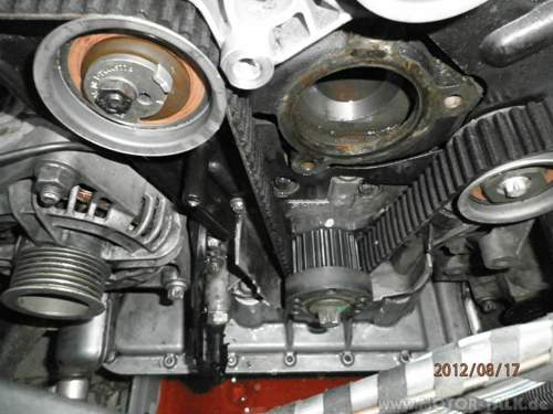

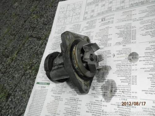

Hier noch ein paar Impressionen vom heutigen Tag.
Die Frage bleibt aber trotzdem: war es wirklich nur die Kühlmittelpumpe, die für den Kühlwasseraustritt verantwortlich war oder ist noch etwas leck?
Und wenn ja, wo könnte noch Wasser austreten, was man von vorn nicht sehen kann?
Ohne Wasserpumpe
Alte Pumpe
Alte Pumpe vorn

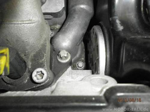

Jetzt da du ja etwas freiere Sicht hast , kannst du unter der Ansaugbrücke etwas rötliches erkennen ?
Du meinst bestimmt das Thermostatgehäuse und den Ölkühler
hier scheint alles trocken zu sein (siehe Bilder)
Thermostatgehäuse
Ölkühler
Auf dem Foto kann man nur den Frontbereich sehen .
Kläre auf jeden Fall auch den hinteren Bereich ab .

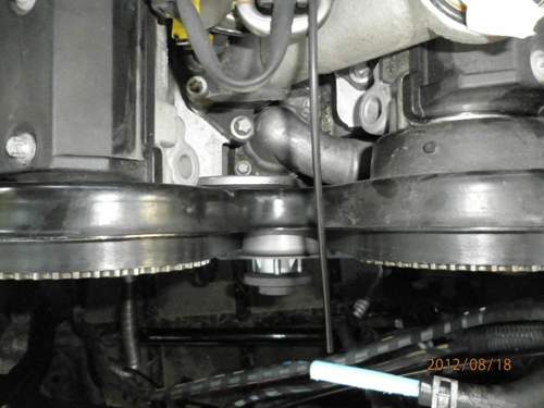

Hallo Freaks
Die Suche stellt mich immer wieder vor Problemchen .
Entweder nichts darüber zu finden und wenn nur "Werksinfos" die mir wenig weiter helfen .
Ich möchte versuche die Keilrippenriemen zu erneuern .
Ist mal Öl vom Turbo-Luftabsaugschlauch aufs Motorlager und Klimatreibriemen gelangt .
Dazu noch Glysantin vom letzten Prozedere .
Sind auch schon ca. 120.000 km drauf .
Nun hab ich die Omi in Berlin gesehen . Bei meinem setzt sich auch kein Importberliner mit den Beinen in den Motorraum .
Seht mal die Bilder und gebt mir bitte reichlich Tips weil ich keine Klavierfinger Habe !
Beide Riemen sollen erneuert werden . Oder in einem Abwasch mit Motorlagerwechsel und einem neuen Schellenband für den Ansaugschlauch in der Werke machen lassen ?
