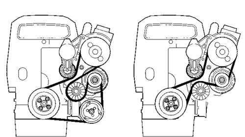

Moin zusammen,
die Klima möchte instand gesetzt werden, alle Teile sind soweit da. Nur beim Riemen für den 95er Italo T5 TSN 738 bin ich unsicher..., ob der hier passt:
https://www.ebay.de/itm/180943344583?...
Weil in der Verwendungsliste konkret auf die Motornummer verwiesen wird, ich diese aber nicht kenne...
Kann mir wer flugs sicher weiter helfen?
Grüße, Volkersson

hast du nicht auf der Zahnriemen Abdeckung den Aufkleber? Da steht die Motorbezeichnung drauf..
MfG Norbert
Moin soweit ich weiß hat Volvo original 1740 mm für Klima jedenfalls wahr es bei meinem 850 so
... denke es wäre 6PK1270 ... schau' mal für dein Motor/Getriebe hier --> klick
Themenstarteram 20. Juni 2023 um 13:44
laut Liste von und Anruf bei Conti, sind es 6PK1743 bzw. 6PK1263. Ich bestelle jetzt einfach beide, da bei unseren beiden Elchen KEIN Aufkleber auf dem Riemengehäuse zu finden ist...
@Volkersson Also wenn du Klima hast, dann wird ja wohl nur der längere Riemen (1743 mm) passen!! ;)
Der um rund 50 cm kürzere Riemen (1263) gehört hingegen hin, wenn kein Klimakompressor vorhanden ist:
Links mit Kompressor, rechts ohne
