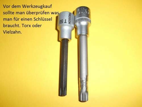

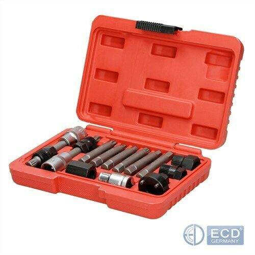

Habe bereits die Sachen gewechselt, danke trotzdem. Nur sollte ich noch den Freilauf der LiMa wechseln. Hast du eventuell einen Link für das Spezialwerkzeug?
Beim Werkzeug kauf unbedingt drauf achten ob Du den Torx oder den Vielzahl brauchst, viele Händler kennen den Unterschied scheinbar nicht. Einfach bei Ebay Freilauf Werkzeug eingeben.

Genau vor dem Problem stehe ich gerade :D
Kann man ohne Ausbau nicht erkennen, ob man Torx oder Innenvielzahn benötigt? Unter Torx steht bei einem Produkt nur für MB A-Klasse und unter Innenvielzahn fast alle Marken.
Bei mir war es Torx es gibt einen Satz da ist beides dabei und auch nicht viel teurer. Bei Vaelo Lichtmaschinen ist es wohl Torx und bei Bosch Vielzahl (ohne Garantie)
Bei Ebay 23 euro
