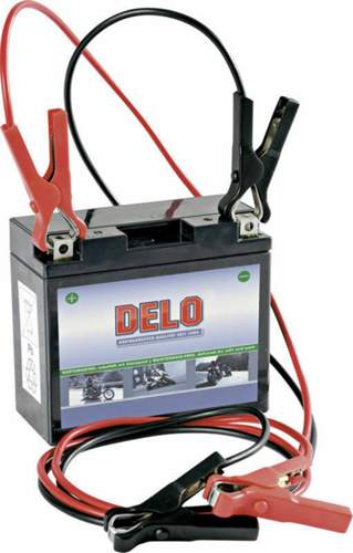

Für's Mopped kauft man extra spezielles Überbrückungskabel.
Mit kleinen Klemmen.
Gibt's bei Tante Luise und Co.
Hier z.B :
https://m.louis.de/.../10032868?...
An den MINUSPOL vom Mopped schliesst man aber nicht an,sondern geht direkt an den Motor.
Und an den PLUSPOL geht man auch nicht ,sondern direkt an das Anlasserrelais oder an die Klemme vom Anlasser.
Dann muss man nicht Startknopf drücken,sondern schaltet vorher nur die Zündung an.
Motorrad- Überbrückungskabel
Prima Anleitung. Für das Problem der TE bedeutet das nach meinem Verständnis, dass die Batterie umgangen wird. Wenn es mit diesem Anschluss der Starterkabel klappt, dann liegt das Problem tendenziell bei der Batterie oder dem Magnetschalter.
