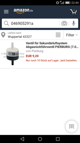

Fehler gefunden!
Nachdem ich den Schlauch von dem Druckventil 046905291A abgemacht habe läuft der Wagen so wie vorher. Das Druckventil bläst was raus auf jedenfall. Fahre erstmal so und 300km hat er überstanden
Also wenn es aus dem Ventil raus bläst muss irgendwas sozusagen vor dem Ventil verstopft oder defekt sein?

Ja auf jedenfall läuft der motor wieder 🙂
Und jetzt höre ich den Turbo im niedrigen Drehzahl Bereich
