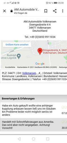

Das habe ich nicht um Netz gefunden. Wie aussagekräftig dieser Satz ist, weiss ich nicht.
Bewertung/Erfahrung
Stimmt, da ist was mächtig im Busch. Auffällig auch dieses Gefährt: https://home.mobile.de/.../index.html?...
