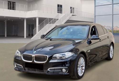

Hallo zusammen, und zwar wollte ich fragen wie ihr den findet und auf was ich achten sollte.
Gerade bei #Kleinanzeigen gefunden. Wie findest du das?
https://www.kleinanzeigen.de/.../2539439882-216-6326?...
wenig Laufleistung.
Achte auf Alter und Zustand der Reifen. Xdrive leidet bei zu großer Differenz im Abrollumfang vorne/hinten.
Niederlassung ist drauf gepfiffen, gibt bessere Werkstätten.
@TripleDad schrieb am 14. Oktober 2023 um 08:28:47 Uhr:
wenig Laufleistung.
Und wie findest du den Preis? Er hatte mir geschrieben 22.000€ ist seine Schmerzgrenze.
da habe ich keine Orientierung
