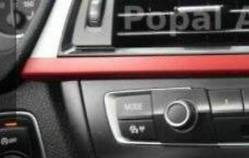

Wenn unten ganz unten links am Radio der Knopf mit "FM/AM" und nicht mit dem Antennensymbol beschriftet ist, ist das zu 99% ein US-Import.
Ledersitze ohne Sitzheizung gibt's da auch gerne mal. Bekommt man bei uns so gar nicht zu kaufen.
Wo denn genau ?
Hast du irgendwie ein Beispiel Foto im Netz ?
Links unterhalb des Lautstärkereglers.
Aber einige Händler scheinen das schon auf dem Schirm zu haben und fotografieren so, dass der Knopf nicht zu sehen ist.

F30 Symbol!
Weiterer Hinweis auf US Import ist die fehlende Taste der Nebelschlussleuchte beim Scheinwerferdrehregler
Hinweise welche ich auch noch gefunden habe:
Digitalkompass im Innenspiegel
Aufkleber an der B-Säule Fahrertür
Allgemeine Hinweise. 3er/4er ab x28i und optisch beeindruckender Zustand mit allerhand M-Performance Anbauteilen. Da ist die Chance sehr gut das man auf einen US-Import stößt
