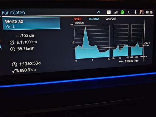

Mich würde von denjeingen, die sagen, dass sich 530i und 530d im Verbrauch nichts nehmen, mal ein Screenshot des „Ab Werk“-Verbauchs interessieren… :)
Würde mich auch interessieren, von beiden Fraktionen! Diesel und Benziner!
530d LCI aus 06/2023 nach ca 12 T Km liegt bei 6,1 Liter...
