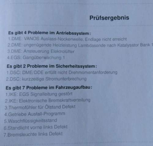

Hallo Leute, ich bin neu im Forum und plane seit längerem mir einen X5 zuzulegen. Am liebsten wäre mir da ein 3.0i, da ich den Sechszylinder liebe.
Bei mir in der Nähe ist nun einer zu kaufen über Kleinanzeigen, aber der Zustand ist sehr fragwürdig.
Ich habe keine zwei linken Hände und hätte schon Bock das Auto aufzubauen.
In der Anzeige sind auch Fehlercodes angehängt, mit denen kann ich aber wenig anfangen, vor allem, da ich aktuell noch kein Fahrzeug mit Automatik hatte.
Vielleicht könnt ihr mir hierbei ein wenig behilflich sein.
https://www.kleinanzeigen.de/.../2453665674-216-2780?...
Ich hoffe es ist in Ordnung einen Link hier reinzuladen.
Zur Sicherheit habe ich zwei Bilder zum Fahrzeug hochgeladen.
MFG Bob

Der Wagen hat mal Unterstrom gehabt. Ggf. Lambdasonden mal tauschen. Viele der Fehler bleiben nach einer Stromunterbrechung. LMM tauschen. Und vielleicht zieht er auch Falschluft. Bei dem Preis kann man nicht viel meckern . Wirst aber die Radlager tauschen müssen. Denke so 3000 Euro in der Hinterhand haben.

Ich werde mir den Wagen morgen mal ansehen. Laut Verkäufer sind die Querlenker vorne links ausgeschlagen. Rost soll er keinen haben und der Wagen ist fahrbereit.
@Sebbonator die Fehler sind einfach, lambdasonden entweder falschluft oder Luftfilter verdreckt oder lambdasonden defekt, der Lüfter wird wohl neu müssen ( nicht 100% sicher ), Getriebe würde ich die Sicherung prüfen als erstes bei dem Steuergerät, wo kommst du her ? Ich wohne in der Nähe ca 20km von moormerland entfernt und fahre selbst einen e53 als 3,0i und sind sehr robust, Gruß Eugen.
